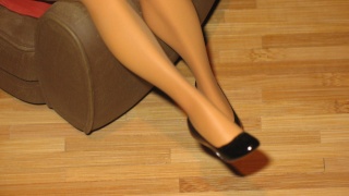

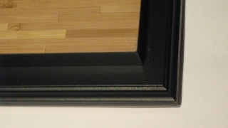

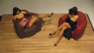

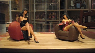

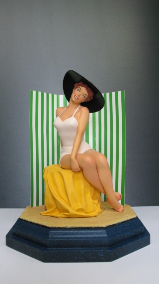

        quelques photos d' un socle que j'ai fait il y a quelque temps
        socle peint en noir avec un parquet en vrai bambou (lames de 100mm/7mm/3mm)
        ce qui avec de belles jambes donne ça !!
        et avec les deux pin-up dans les" fauteuils club"

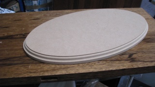

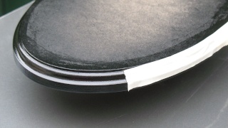

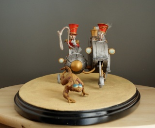

          lors d'un petit voyage à bruxelles,j'ai acheté un diorama d'une bd "la nef des fous".
          pas de socle ,donc fabrication oblige
          socle ovale en medium avec une moulure
          un petit coup de papier de verre fin,une couche de vernis,reponçage legé ,re vernis , re ponçage.
          puis une couche de peinture noir brillant en bombe
          puis du scotch de protection sur toute la moulure

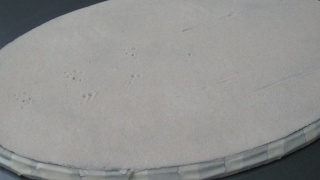

          ensuite j'etale de la colle blanche à bois que je soupoudre de sable tres fin ,ensuite je fais les traces de pas et de roues dans le sables

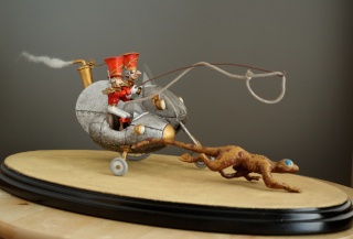

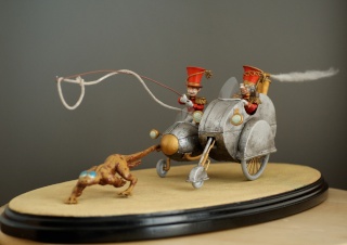

          • #50
            ce qui donne au final
            j'adore cette pièce

              • #52
                Géniale, cette scène de chasse au broa !
                Beau boulot, pour ce socle.... et les autres. J'aime beaucoup celui pour Largo

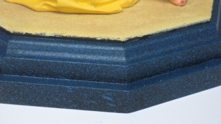

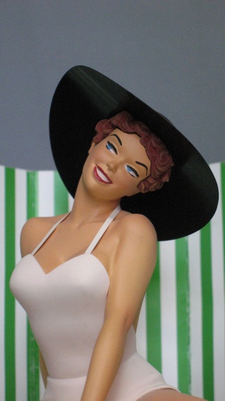

                            dernier socle pour une statue "FARIBOLES" (encore )
                            statue p'tit nana "fanny "
                            detail du socle ,peint en noir avec "mouchetie" bleu
                            avec la statue et le "pare-vent"(qui sert de certificat)
