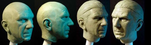

4) Cire de modelage
Il existe plusieurs types de cire de modelage, plus ou moins dure. Ces cires permettent d’obtenir des résultats très fins. On les ramolli en les chauffant. Elles se travaillent avec des outils métalliques que l’on peut chauffer ou pas.
La castilene est une variété de cire de modelage, très prisée aux Etats-Unis qui permet d’obtenir des rendus d’une incroyable finesse en voici un exemple :
La sculpture doit être moulée pour obtenir un prototype "dur".
Tête en castilène réalisé par Andy Bergholtz.

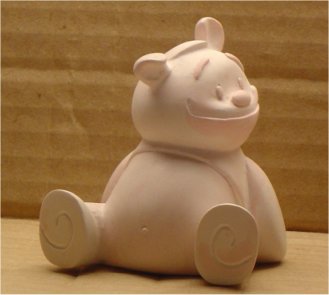

1) Mastic polyester.
Les mastics polyester sont des sortes de résines dont la consistance est proche de celle des enduits. Ils sont conditionnés dans des pots accompagnés d’un tube de durcisseur (catalayseur).
Lorsque l’on mélange le mastic avec un peu de durcisseur, le produit durcit en quelques minutes, on obtient alors un matériau dur, qui se taille et se ponce extrêmement bien.
Ces mastics permettent un rendu partiuclièrement lisses et régulier. Ils peuvent être peints directement…
Le plus connu est le sintofer.
Seul inconvénient, ces mastics sont très toxiques et dégagent des vapeurs assez malsaines. Il faut donc les travailler dans un endroit bien ventilé et éviter d’en respirer (éviter également de respirer les poussières de ponçage).
Sintofer.
Proto en sinto par Zantafio

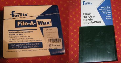

2) Cire de bijoutier ou cire perdue
Cette cire utilisée par pour la création de bijoux (bagues etc…) se travaille essentiellement par retrait avec des lames, fraises, limes etc…. On peut ajouter de la matière en la coulant ou souder des parties entre elles.. Plusieurs duretés existent.
Elle se travaille facilement
Par contre, elle est assez fragile et cassante et n’est pas toujours très "lisible" à cause de son aspect légèrement translucide, c’est là je pense ses deux principaux inconvénients.
La sculpture réalisée doit également être moulée par la suite pour obtenir un prototype "dur".
Emballage de la cire ici de marque Ferris.
