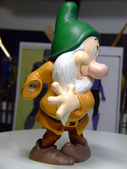

    je commence donc par vous montrer, la réparation d'un nain de Blanche Neige provenant de chez Demon et Merveilles, un ami me la fait parvenir, il lui manque une main, a quelques accros au niveau de la peinture et n'est pas stable sur ses jambes, son cul est trop lourd, le fabriquant ne l'a pas bien équilibré.

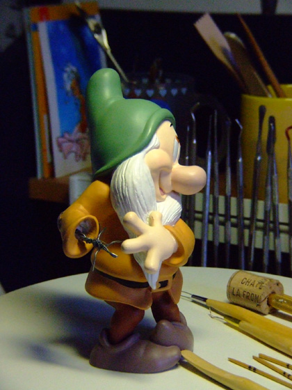

    j'ai commencé par la main et ai fait une petite armature en fil de fer afin de m'aider dans la sculpture.

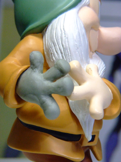

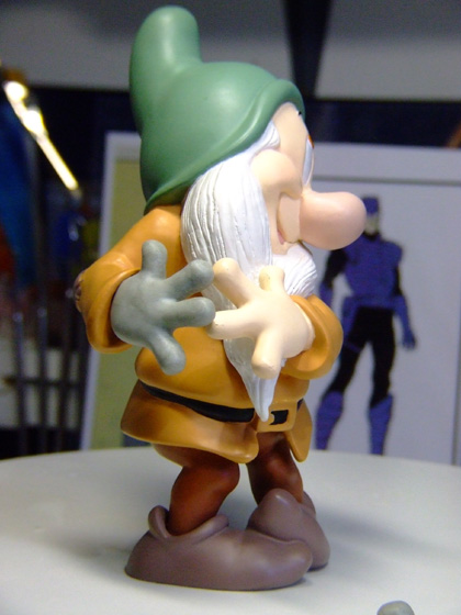

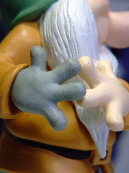

    j'ai utilisé de l'avés apoxie. j'ai posé en plusieurs étape la pâte, puis afin d'avoir la forme voulu, j'ai craqué et découpé la pâte au cutter puis poncé l'avés.

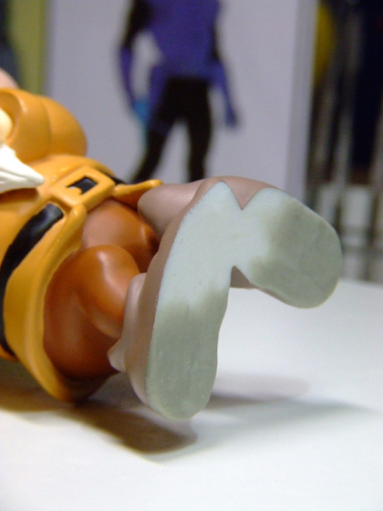

    une fois terminée, je me suis attaqué aux pieds, j'ai donc poncé l'avant des pieds, puis après avoir positionné le nain, j'ai posé de l'avés.
    il me reste le ponçage final des pieds que je vais faire demain et j'attaque ensuite la peinture, d'autres photos arrivent.

                  joli réparation...mais l'autre n'a pas un pli au niveau du poignet comme si c'était un gant ????

                        non, Santa, ce n'est pas un pli, mais l'effet des différentes couleurs de l'avés et du ponçage.

                        merci pour l'info Vieto, c'est vrai qu'ils ne sont pas cher, mais mon ami m'a fait cette demande et en plus, il ne pourra plus tomber sur son derrière avec ce que je lui ai fait car l'original n'est franchement pas stable du tout.

                        après séchage et ponçage des pieds, notre ami est enfin stable et n'est plus emporté par son derrière.
